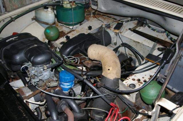

GS 1220 club
moteur
pas beaucoup de place la dedans
