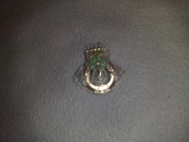

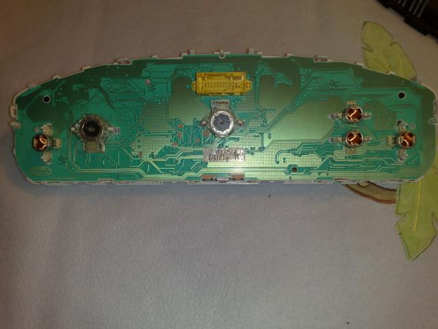

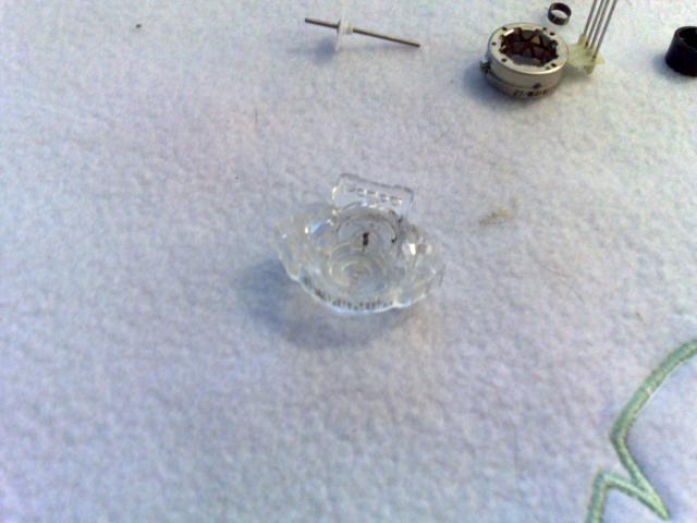

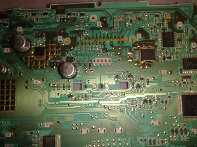

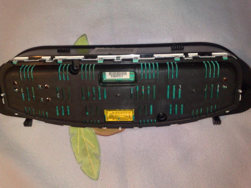

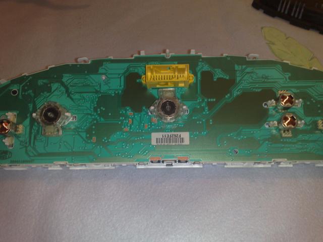

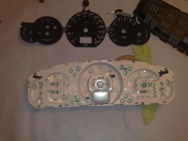

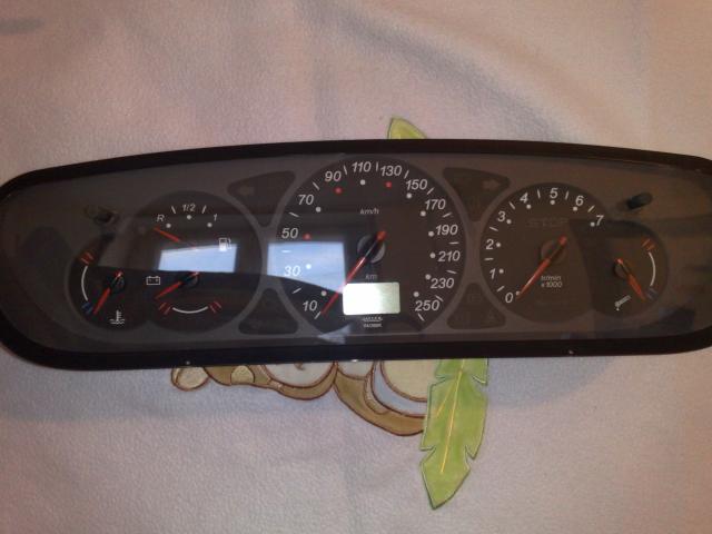

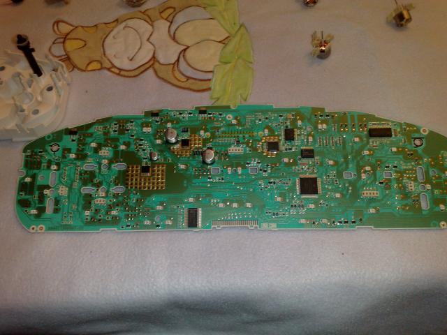

Voici quelques photos du compteur

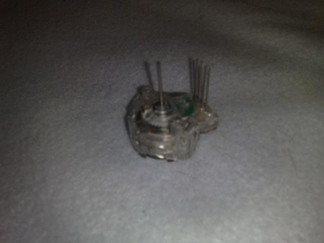

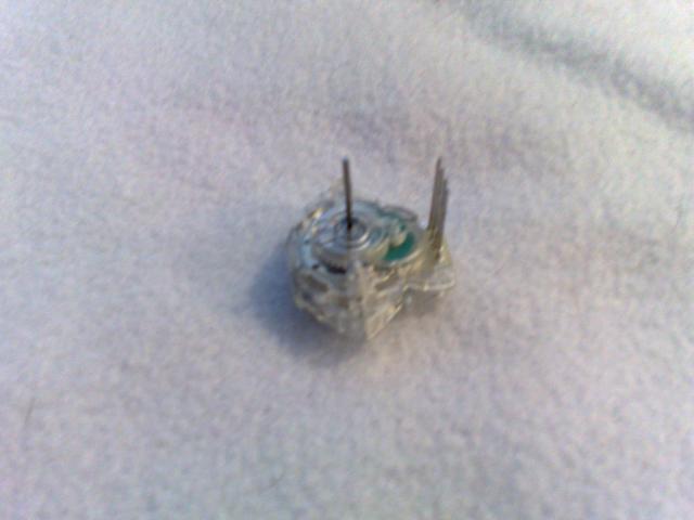

MessagePosté le: Mar 9 Mar - 19:05 (2010)    Sujet du message: Problème compteur Citroen C5 Répondre en citant
le fameu petit moteur qui déconne
MessagePosté le: Mar 9 Mar - 19:35 (2010)    Sujet du message: Problème compteur Citroen C5 Répondre en citant
Oui j'ai mis un petit bout de métal à la place
MessagePosté le: Sam 13 Mar - 21:57 (2010)    Sujet du message: Problème compteur Citroen C5 Répondre en citant
Ah l'électronique il y en a partout maintenant mais c'est loin d'etre fiable
MessagePosté le: Sam 13 Mar - 22:26 (2010)    Sujet du message: Problème compteur Citroen C5 Répondre en citant
C'est pas une panne électronique à proprement parlant mais la carcasse en plastique et des engrenages qui se bouffent

bonsoir, grâce a vous je dépanné le compteur de mon C5 axe cassé.
je l'ai remplacé par un morceau d'axe de tournevis de bijoutier (diamètre 1,5 mm)
la seul petit chose que je peux dire c'est qu'il n'ai pas la nécessaire  de tout démonter(aiguille de tout les indicateur)
me me suis aperçus après démontage (bien-sur) qu'il m'aurais suffit d'enlever juste l'aiguille du compteur (c'est qui était HS)
pour pourvoir démonter le micro moteur du compteur pour le dépanner.
car pour tout recaler toutes les aiguilles, après c'est un peux galère il faut le faire sous tension (contacte mis en route)
dans tout les cas merci encore pour vos photos qui mon permis de dépanner.

Je ne comprends pas pourquoi, tu as mis ton combiné en pièces pour changer ce micro moteur, on voit très nettement les deux linguets qui le maintien ?!?
Je rajoute pour les novices, qu'il suffit d'écarter légèrement ce qui retient les linguets et de tirer franchement sur le micro moteur. L'aiguille compteur ou compte-tour, tombera. Il suffira de la remettre en place. Wink
