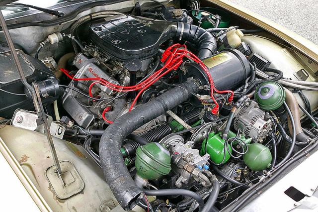

Voici d'ailleurs un diesel dans une SM
[img]http://img.xooimage.com/files28/b/5/f/dieselregembeau-aa115f.jpg[/img]

Ca fait bizarre de voir un Diesel dans une SM Mr. Green

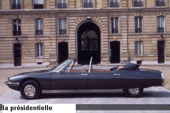

[img]http://img.xooimage.com/files20/6/3/d/roulax_1127305627...tielle_10-aa4318.jpg[/img]
